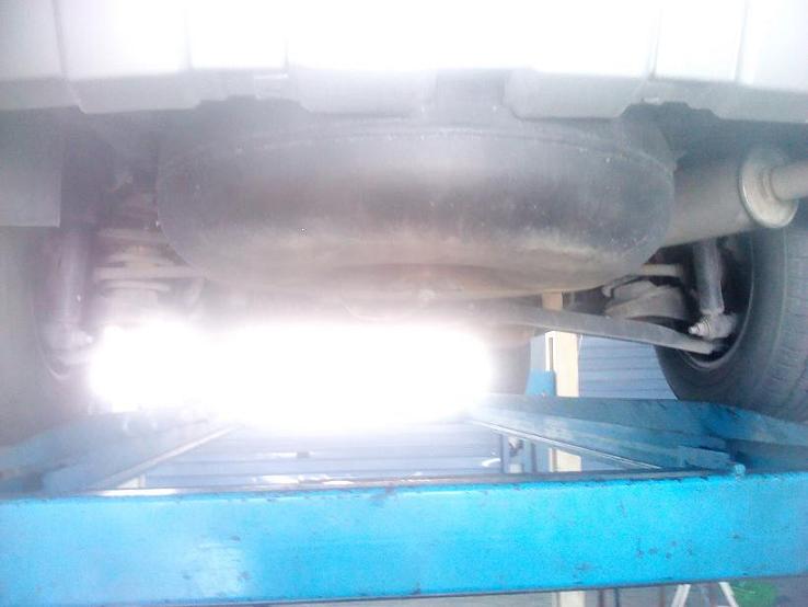

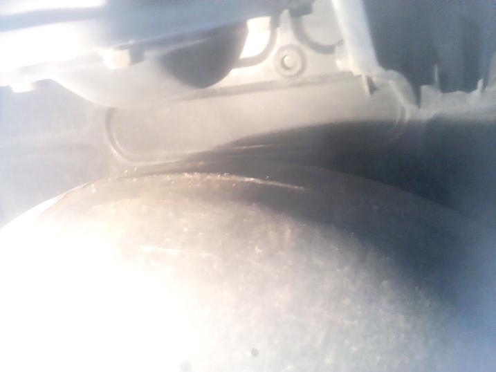

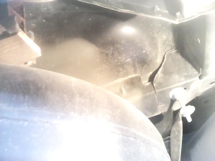

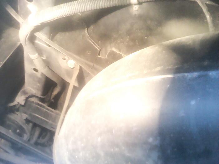

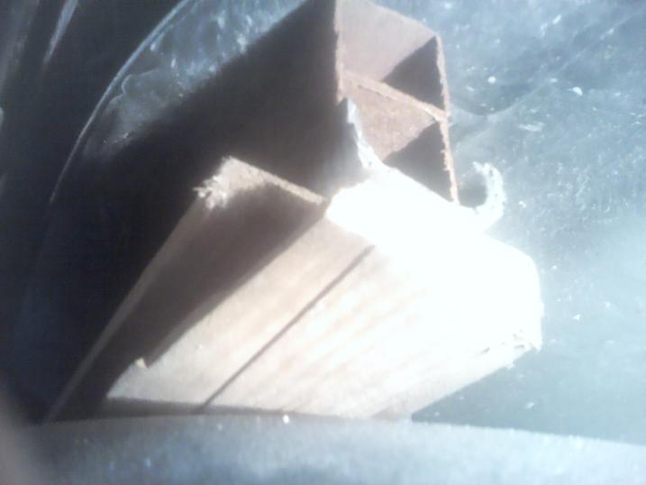

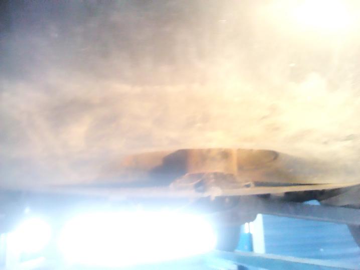

συγνωμη που αργησα αλλα εχει λιγο καιρο που το ανεβασε σε ραμπα
ελπιζω να βγαλεις ακρη

Re: Ford Maverick 2.3 Prins VCI 2 με Valvecare
Δημοσίευσηαπό dathens » Τετ 18 Ιούλ, 2012 22:54
Ο εγκαταστατης είναι για ... χτυπα ξύλο μην γίνει τίποτα στραβο !! Απορώ πως τον άφησες να σου κόψει το δοκάρι γιατι δοκάρι νομίζω είναι αυτο που βλέπω κομμένο
Δημοσίευσηαπό YIACHRO » Πέμ 19 Ιούλ, 2012 15:13
Φιλε μου σου το κατεστρεψε το αυτοκινητο το σιδερο που σου εκοψε αν δεν ηταν σημαντικο δεν θα ειχε τετοιο παχος την σανιδα για την εβαλε δεν μπορουσε να βρει κατι καλυτερο; απορω πως περασες κτεο
θεωρω οτι το αυτοκινητο σου ειναι επικινδυνο πλεον και για σενα αλλα και για τους υπολοιπους στον δρομο...

Σορρυ ρε παιδια αλλα για να καταλαβω τι παιζει
αναφερεστε στην 3 φωτογραφια που δειχνει 2 σιδερα κομενα και 2 σανιδακια σωστα?
εκει λετε οτι υπηρχε εξαρτημα του αυτοκινητου? (βγαλτε μια φωτο και βαλτε να δω τι παιζει)
εμενα μου ειπε οτι δεν εκανε καμια επεμβαση στο αμαξι απλα τοποθετησε (βιδωσε ) εξτρα αυτα τα σιδερα ωστε να ερθει πιο ευθεια η δεξαμενη και να εχει κοντρα.
για εξηγηστε ακριβως γιατι αρχιζω να τα παιρνω αμα εχετε δικιο
