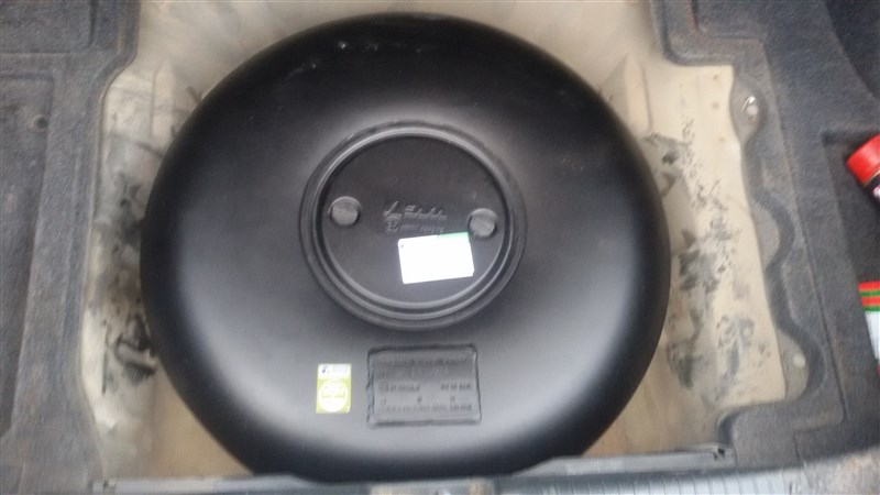

Παραθέτω μερικές φωτογραφίες απο την εγκατάσταση
Δεξαμενή Χωρ/τα:48Lt
20160109_164807 (800 x 450).jpg (58.75 KiB) 37214 προβολές

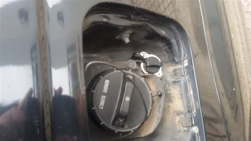

Τάπα ανεφοδιασμού LPG
20160109_164656 (800 x 450).jpg (60.18 KiB) 37214 προβολές

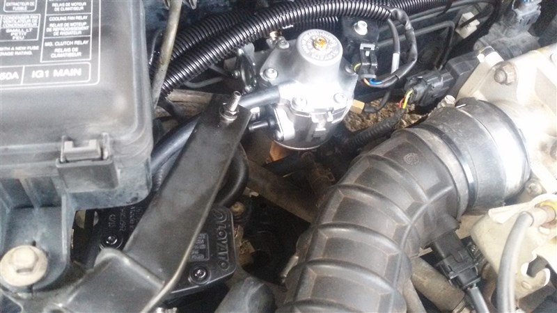

Πνεύμονας LPG
20160109_164552 (800 x 450).jpg (90.31 KiB) 37214 προβολές

Πλαστικος ειναι ο εγκεφαλος με μεταλικη πλατη .. Καλοταξιδο .. Obd ενωθηκε εφοσον εχεις τον καλο ;

Ναι ακριβώς με μεταλλική πλάτη είναι κάθως το είδα στην συσκευασία.
