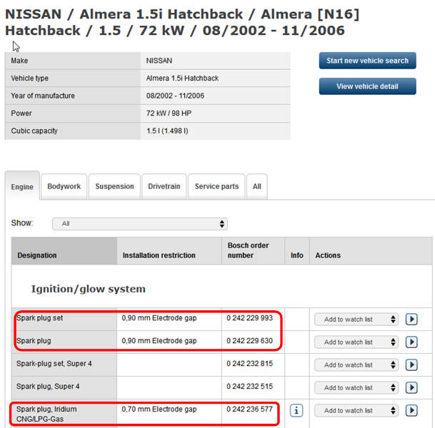

Δεν πηγα στα κουτουρου να βαλώ τα μπουζι αυτα, αυτά προτεινει η Bosch για το αυτοκινητο μου, αν δειτε και στην φωτο που παραθετω τα απλα μπουζι που προτεινει εχουν διακενο 0,9 και τα LPG 0,7. Tωρα γιατι στα NGK τα προτεινομενα εχουν διακενο 11 δεν το ξερω, υποθετω εγκειται σε τεχνολογικους-τεχνικους παραγοντες κατι που ξεπερναει κατα πολυυυυυυυ τις γνωσεις μου, και η bosch δεν ειναι κανα μικρομαγαζο να προτεινει οτι να ναναι.

Ρε σεις άλλο πράγμα λέμε. Ότι είναι λάθος να πάρεις ένα μπουζί που είναι 1,1 και να μειώσεις το διάκενο στο 0,7 μόνος σου μιας και είναι πολύ μεγάλη η διαφορά. Για το ίδιο μπουζί μιλάμε.
Σε εμένα όπως και στον tedd τα μαμά μπουζί NGK είναι στο 1,1. Τα Bosch LPG είναι στο 0,7. Κανένα πρόβλημα μέχρι τώρα μιας και τα 2 διαφορετικά μοντέλα έχουν διαφορετικές προδιαγραφές.
Αν όμως έπαιρνα το μαμά μπουζί της NGK και μείωνα το διάκενο απο το 1,1 στο 0,7 τότε ναι υπάρχει θέμα γιατί είναι μεγάλη η διαφορά. Για το συγκεκριμένο μπουζί η NGK λέει μείωση διάκενο στο 0,9 για χρήση σε LPG.
