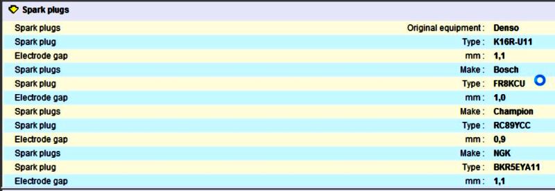

Έχοντας διαβάσει αρκετές από τις σελίδες του παρόντος thread και έχοντας κάνει περίπου 80,000 km με το Toyota Corolla με υγραέριο, μπήκα στον πειρασμό να δω σε τι κατάσταση βρίσκονται τα μπουζί, τα οποία άλλαξα πριν από 50,000 km περίπου.
Πείτε την γνώμη σας για την κατάστασή τους και αν είναι σκόπιμο να μειώσω το διάκενο, όπως έχει γραφεί κατά κόρον. Τα συγκεκριμένα είναι ένα από τα συνιστώμενα για το συγκεκριμένο αυτ/το, σύμφωνα με το Autodata.
Ευχαριστώ.

Κοιτάω στο Autodata και λέει Spark Plug Renew στα:
60.000 km
90.000 km
120.000 km
180.000 km
240.000 km
270.000 km
300.000 km
Άλλες φορές πάει κάθε 30,000 και άλλες κάθε 60,000 km
